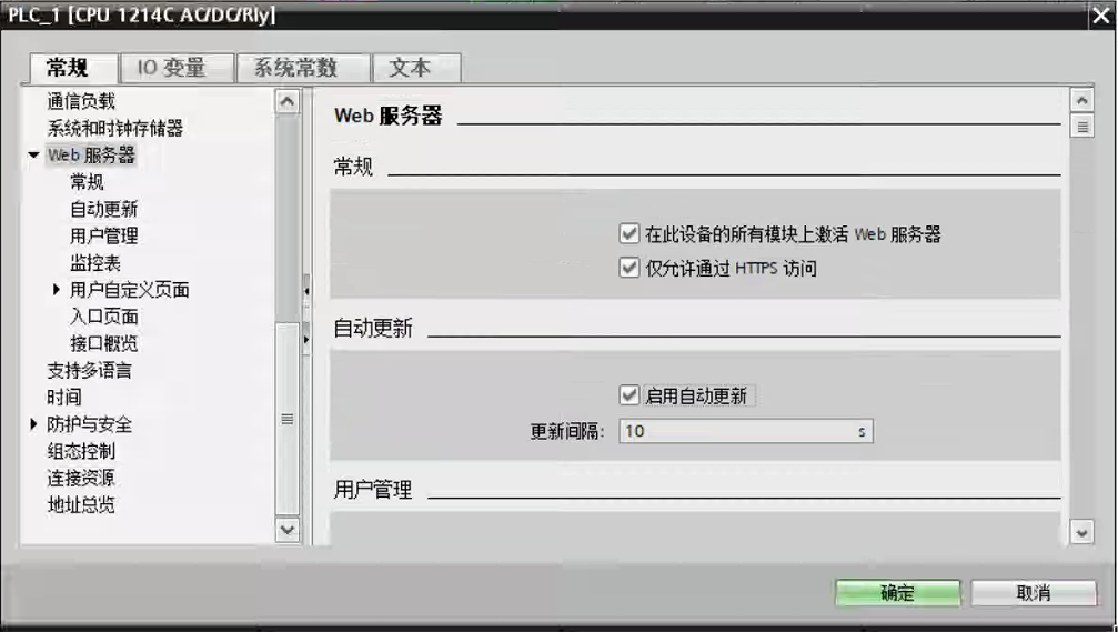

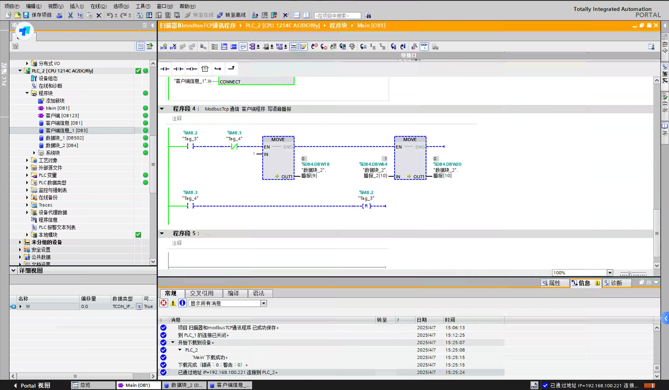

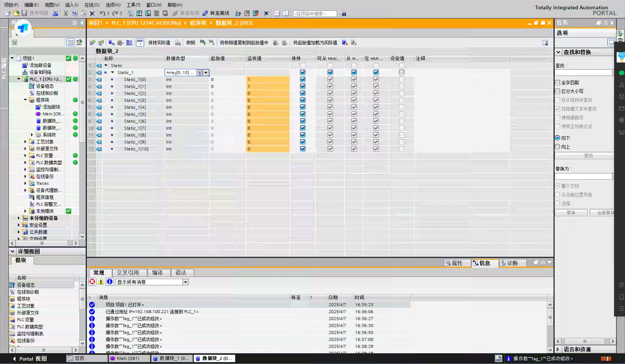

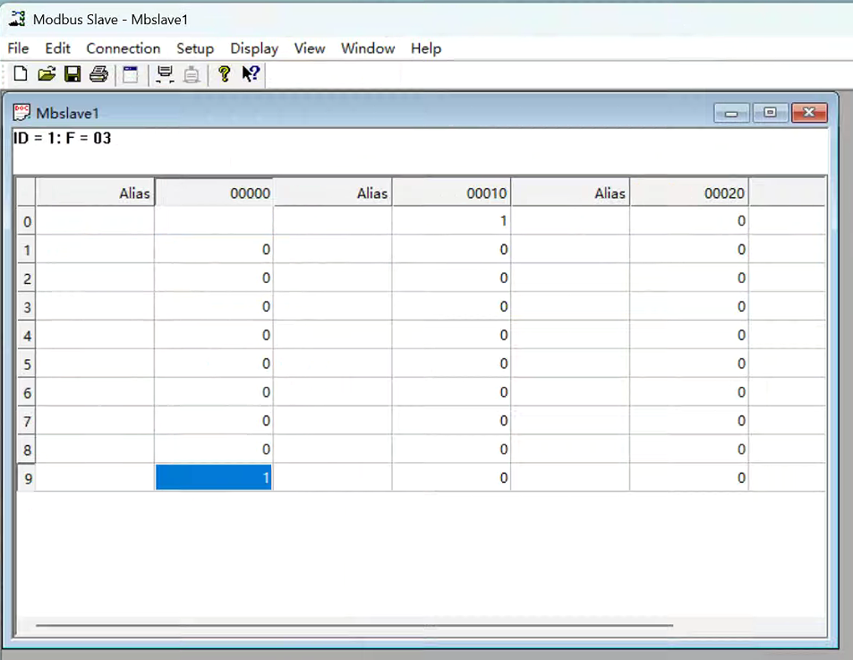

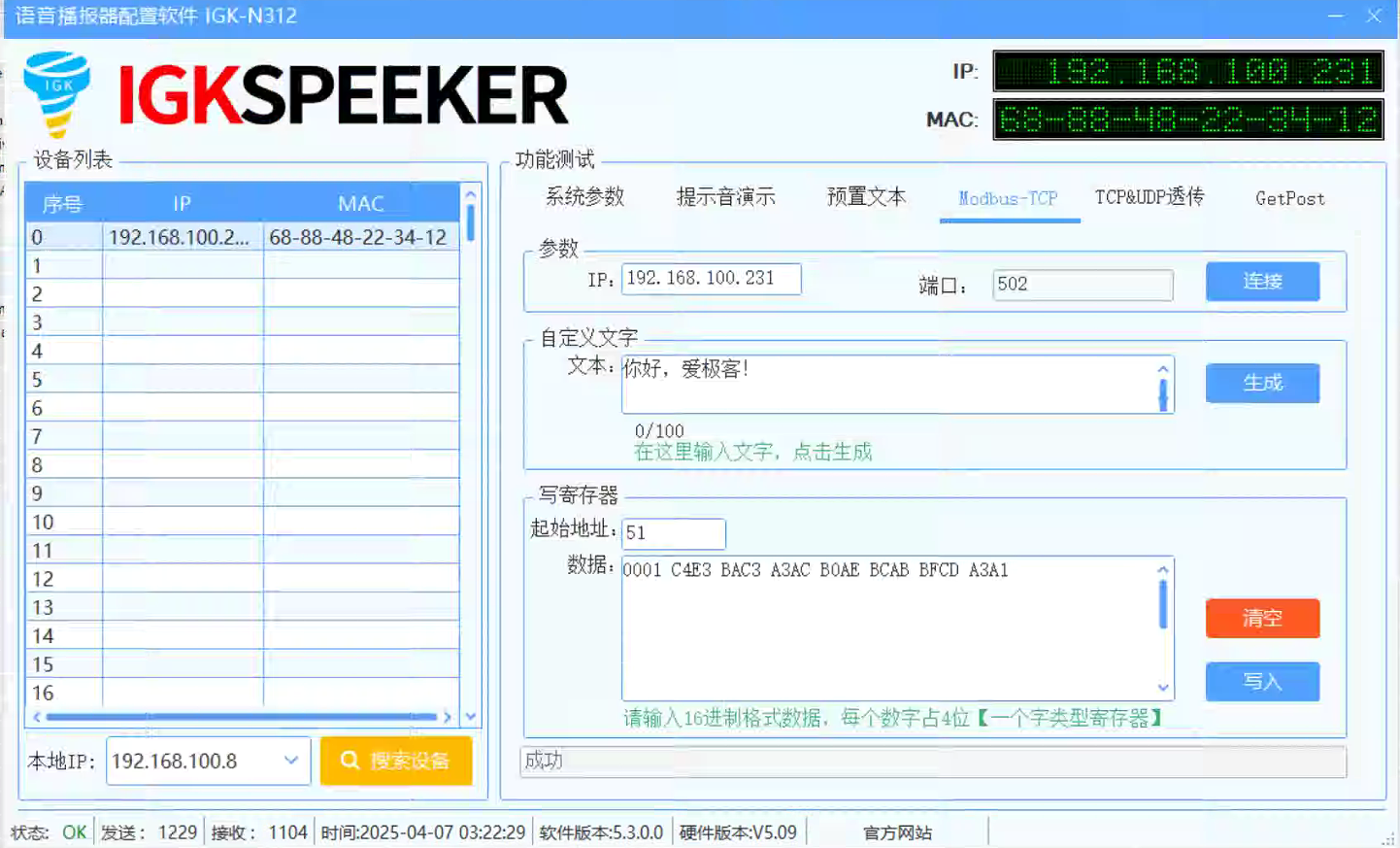

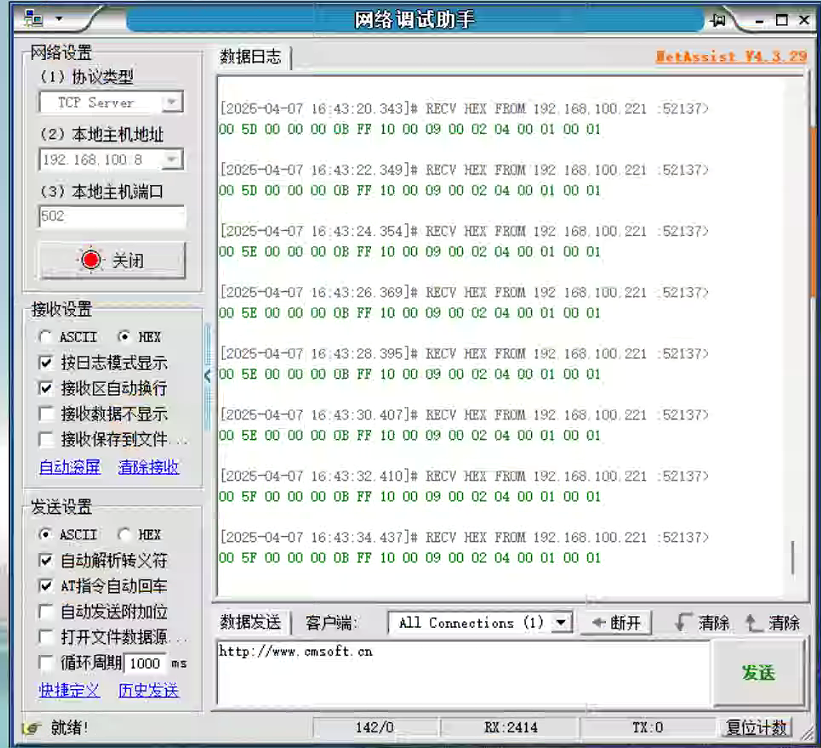

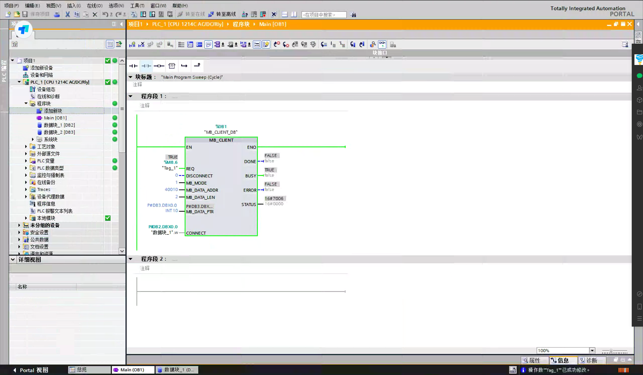

Snipaste_2025-04-07_16-43-15.png ip.png 3.png Snipaste_2025-04-07_16-44-35.png Snipaste_2025-04-07_16-48-53.png Snipaste_2025-04-07_16-45-20.png Snipaste_2025-04-07_16-43-38.png 配置N312.png
工程文件
语音播报modbusTCP通讯程序.tar (1.19 MB, 下载次数: 4329)
