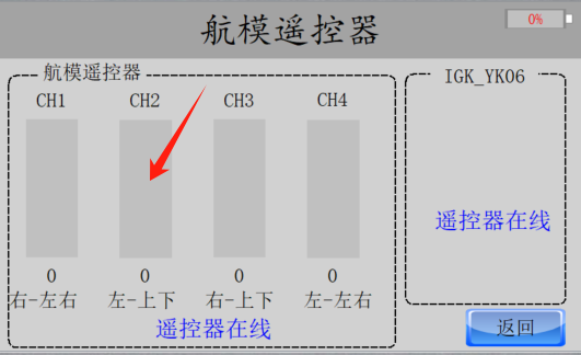

注意:有时会出现操作不对的情况,请在触摸屏【数据监控】-【遥控器】界面查看数据
将左摇杆上推,观察下图CH2通道是否有数据。
如果是别的通道有数据
